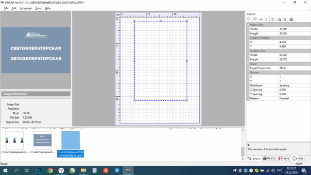

    Всем- трям. Пользую ДТФ РИП с dtf и УФ принтерами. Начались проблемы с серыми оттенками, методом тыка подбирал заливку. Но так или иначе, недовольство и осадочек заставили меня обратится к коллегам с большого города. У них тоже сувенирник стоит, и на нем в характеристиках файл tiff в CMYK, так и печатают, настроен говорят был при покупке. А у меня только .png в rgb. Если открываю тиф или ПДФ просто пустота. Вот меня и тревожит, это я дурак или так должно быть? И почему у них не так, а у меня так? И прочие вопросы бытия)) Может кто сможет мне рассказать, подсказать. Заранее спасибо

    Насколько я помню, акро рип как то очень коряво работал с PDF (во всяком случае, у меня ничего толком не получилось настроить), а Tiff он нормально воспринимал RGB и со встроенным спот-каналом для белого.

    Tiff дает такой же эффект как на скрине, к сожалению . Насмотрелся ютубов, пробую решить) При печати на прозрачном акриле или пэт, есть белый муар, прочитал что при виной всему png.

    TIFF смог добавлять и в cmyk и rgb, ПДФ так же. Надо было РИП установить в корневой С без подпапок. Теперь осталось решить проблему с белым муаром на прозрачном, печать с тифф не решила проблему
