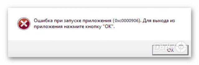

Ошибка 0xc0000906 при запуске Acrorip 10
  • Ошибка 0xc0000906 при запуске Acrorip 10
    Добавил(а) Игорь 19.04.2022 в 09:18
    Сегодня при запуске Акрорип, стала выскакивать ошибка 0xc0000906, это было довольно неожиданно, учитывая то, что у меня дистрибутив с электронным ключом (правда с Али). Вообщем оказалась таже самая проблема, что часто возникала и с «ломанной» 9-й версией. «Защитник виндовс», после последнего обновления стал идентифицировать один из dll файлов программы, как вирус-троян. Пришлось добавлять его в исключения.

    Подскажите пишет при запуске broken file. что битый файл (антивирус отключен + переустановлен рип + перегружен комп ) на другом компе все запускается.. грешу на защиту антивируса.. Не хочу винду переустанавливать.. может кто решил тако вопрос?
      13.10.2022 в 12:43
      Может попробовать его на флешку установить и с неё запустить? Так-то ошибка какая-то «дисковая», типа некорректный файл записан.
        13.10.2022 в 12:44
        А возможно на компьютере каких-то библиотек нет… Было такое по слухам с 9-й версией, сначала надо было актуальные dll библиотеки обновить.
    • Геннадий
      14.10.2022 в 17:23
      короче винду переустановил и все равно выскакивает
      потом загрузил обновления и прошло
      проблема в винде
