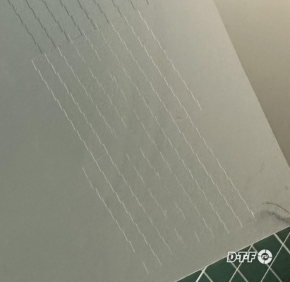

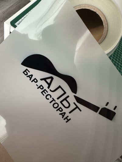

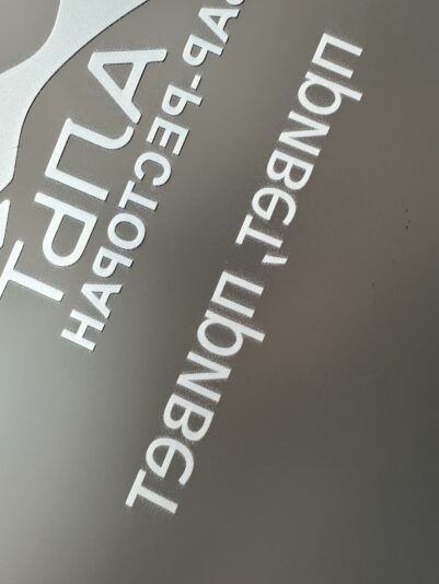

    Добрый день, переделка epson l 800 Сильно распыляет белую краску между буквам. Попробовали разные виды краски. Результат один и тот же. К этому распылению пристаёт клей😩
    И иногда краска как будто плывёт за пределы макета
    Подскажите пожалуйста, у кого нибудь была подобная проблема и есть ли решение?

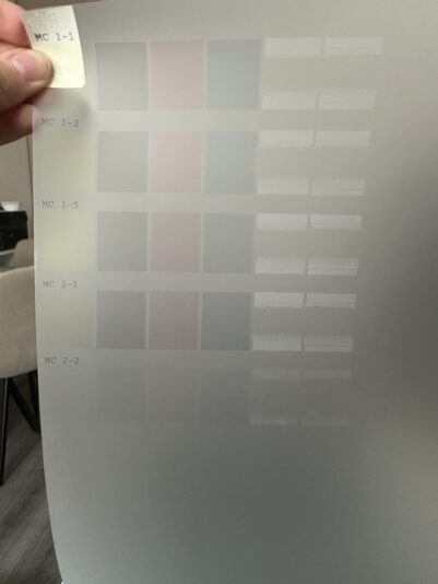

    В таких ситуациях крайне желательно приложить качественное фото теста дюз и теста режимов печати. Причин очень много может быть и начать следует с изучения именно этих тестов.
  • Rita
    05.06.2025 в 11:00

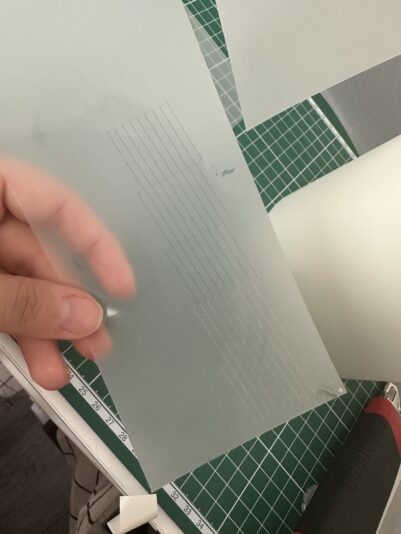

    Добрый день, вот сделала необходимые тесты 😊
      06.06.2025 в 12:46
      Ну вот и ответ, дикий кривоструй у ПГ в центре белых каналов. Самое простое и быстрое — поменять ПГ на новую.
