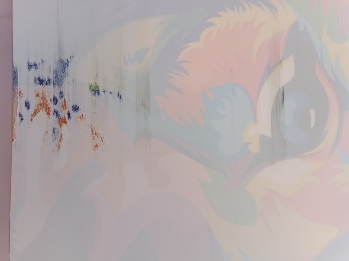

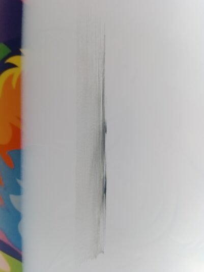

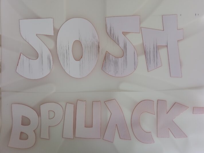

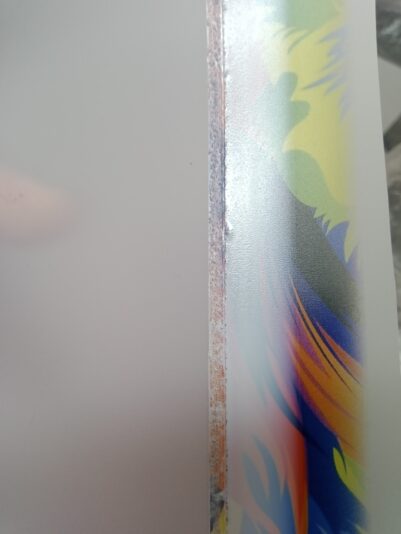

    Всем добрый день. Подскажите пожалуйста как избавится от такого изъяна качества печати (на фото) и какие необходимо производить профилактические действия чтобы это не происходило. При печати на эпсон л1800 (переделанный под дтф) после эксплуатации 6 месяцев (каждый день включался по странице печатали когда не было заказа) возникла такая проблема — царапается и смазывается белый слой чернил (на фото видно). Посоветуйте везти в сервис на разбор и протирание головы от грязи (думаю налипла грязь от засохших чернил и царапает изображение). Или можно данный дефект как-то убрать самому. Заранее благодарю за любой совет.

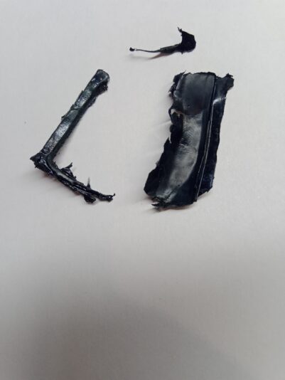

    Всем добрый день. Сам отмочил грязь (на фото ), выпала резиновая засохшая налипшая вокруг головы. Печатает отлично без дефектов. Отмочил следующим образом: отодвинул голову с места парковки и наложил как бы прокладку в несколько слоёв (4 кусочка в два раза сложенных) безворсовой салфетки для экранов или мониторов (микрофибра) хорошо пропитанной промывкой для дтф голов. Размер салфетки больше чем сама парковка. Оставил на 3 часа, затем поводил печатающей головой 2-3 раза и грязь отошла. Дайте совет пожалуйста стоит ли таким образом делать , боюсь сама печатающая голова не повредится или лучше всё таки возить мастерам на разбор и протирание заплатив 2500-3500 руб (у нас в Курске такой ценник) исключив риск повреждения . Спасибо за любой совет.
