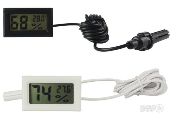

    Доброе утром всем. Изучаю гигрометры на али Нашел такой:
    • Игорь Яхин
      18.09.2022 в 22:49
      Есть модификация с выносным датчиком, есть со встроенным
