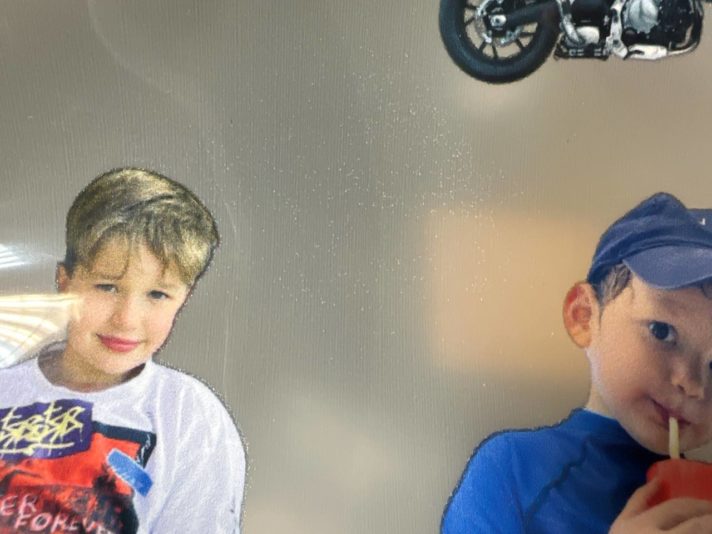

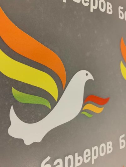

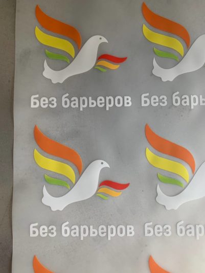

    (Ангелина Н) Добрый день. Столкнулась с такой проблемой на 1800, зеленый печатает неоднородно, делает градиент по краям. До этого недавно печатала зеленые и голубые оттенки, подобного не наблюдала эффекта. Настройки печати не меняла.
    Кто знает, в какую сторону «копать»?

      Размер капли пробовали менять? На каком печатали? Зеленый, если не ошибаюсь, это желтый+голубой, похоже, опять таки на «проделки» циана 🙂
        17.12.2023 в 01:15
        (Ангелина Н) думала об этом. печатаю на mix, так капельки менее заметны на однородных тонах. А какой режим посоветуете? Small + Medium ? видимо я не в теме) а что с ним? Кстати, после включения принтера сегодня запустила тестовую картинку эту же … и он все цветные крылья просто желтым стал заливать? после прочистки, перезагрузки всеми цветами запечатал

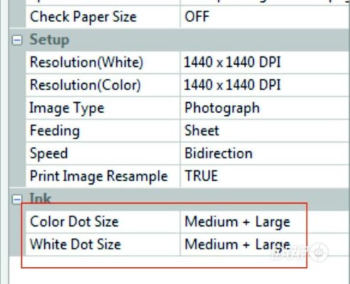

          Самый рекомендуемый Medium+Large для L1800. Попробуйте на нем.
          17.12.2023 в 01:18
          Да как бы, циан — самый проблемный цвет на плашках в DTF печати. То полосит, то еще что. В вашем случае, если прочистка просто помогла, значит, что-то с чернилами, ПГ или СНПЧ, т.е. получается до прочистки принтер на коротких отрезках печати не выдавал циан, а по мере из увеличения — выдавал (по форме фигуры на принте).

            (Ангелина Н) Да, синие, фиолетовые явно хуже получаются в плане качества и однородности. А это для всех L1800 такая проблема, просто на промышленных китайцах (у знакомых) такого не замечала
              17.12.2023 в 01:23
              Однозначного ответа честно говоря не знаю 🙂 Кто говорит, что это особенность Акрорипа, есть версия, что у китайцев 2 канала циана обычно и потому лучше с этим дела. Но кстати, видел и 2xp 600 с полошением на cyan :)) Дефект как у вас на фото, у меня был пару раз с черным цветом, в начале листа на узких элементах.

                (Ангелина Н) Мистика, да и только Когда печатала из рип 9 , качество печати и самого цветового профиля нравилось больше. Пыталась настроить на рип 10.5 подобное, цветовые профили скачивала.. не подошли. Более ли менее похожий оттенок выдает из профиля l1800 режим saturation

                  Ну это решается просто: заказом индивидуального профиля. Из наблюдений, в режиме mix очень узкий диапазон инклимитов, где принтер не пылит, во всяком случае на моей пг и чернилах 🙂
                    17.12.2023 в 01:29
                    (Ангелина Н) окей, учту)?? просто на large+medium мне не нравятся плашечные цвета, уж очень крупная капля, ее видно..

      (Удалённый аккаунт) У меня этот же цвет печатает прям один в один) и именно тогда, когда рядом есть желтый, как у вас сверху. Без желтого салатовый цвет печатается как надо. Но в той ситуации я просто цвет в макете поменяла на чуть более темный зеленый

      (Vadim) Вот я на таких настройках печатаю, пробовал все, но это оптимальнее, вернее правильнее наверное сказать универсальнее

      (Влад Королёв) Встроенные акрориповские профиля, походу, строились китайцами под медиум-лардж. Идеальная картинка, в плане монолитности заливки, получается на миксе. Но, как правило цвета убегают куда то в сторону китая и головы пылят ( у нас по крайней мере так). Возможно, потому что используем часто головы б/у. Одна голова была которая не пылила в миксе. Сделали под нее профиль. Картинка просто сказка. Ни полос, ни зерна.
        18.12.2023 в 06:32
        Ну я вот тоже откалибровался под микс, очень нравится результат, полошения по циану тоже практически нет. Но очень существенно состояние ПГ если в бустрипе печатать (догадочки).
          18.12.2023 в 06:34
          (Юлия Красникова) У нас на базе 1410 3 принтера, 2 с китайскими восстановленными головами, а один с родной пг 2013г . И на режиме буст китайские немного полосят Син и черн, хотя тесты 100 проц на всех, а с пг 2013 г печать отличная. Так что думаю дело не в рипе, а в пг.
