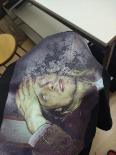

    Добрый день, возникает периодически проблема, после ночи как полежат отпечатанные принты, происходит эдакое действие с ними, на пленке это никак не отображается, только на ощупь некоторые из них кажутся более влажными, жирными со стороны клея. В местах где на текстиле уже эти «лужицы», принт легко рвется. Проблема в атмосферном давлении или влажности ночью? Во время рабочего дня такого не возникает, по показателям влажности и температуры на преднагреве, печке всё нормально (Днем, во время смены). Вытяжка есть, но так же есть подозрение, что она засорилась. Раньше это было 1-5% макетов, не каждый день, после сегодняшней ночи, погода поменялась, стало теплее за ночь и как итог, откинули весь тираж т.к. процентов 80% из него точно в таком виде. Есть возможность справиться с этим каким-то образом?
      22.03.2023 в 21:21
      Проблема очевидно в том, что вы явно «недопекаете» принты. Влага чернил остается под клеем и делает свое дело. Почему именно ночью, не понятно, но скорее всего из-за влажности. Универсальный совет в таком случае: снижать температуру и увеличивать время запекания. Можете еще попробовать увеличить время до нанесения клея (повысить температуру нагрева на выходе принтера). И да, вытяжка тоже может влиять.

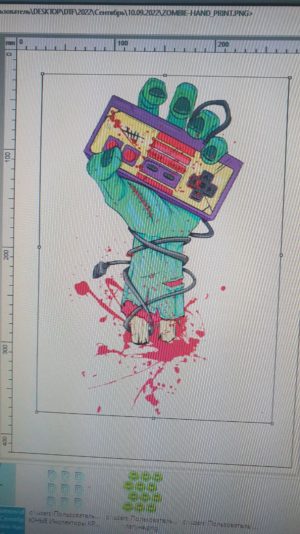

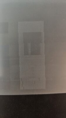

    Доброго дня! Подскажите пожалуйста, не можем понять в чем дело, принтер L1800
    Стоял дня 4-5. Все промыли, залили капы, прокачали, начали печатать, двоит изображение, причем по краям только, в середине все четко. Может кто сталкивался?
    • Серебренников
      05.06.2023 в 09:14
      Попробуйте протереть энкодерную ленту, прозрачная такая над валом каретки находится. Только аккуратно

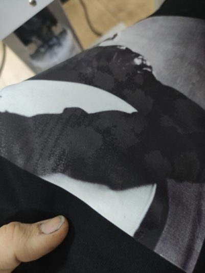

    27.11.2023 в 08:27
    Господа, всем добрый день, только вхожу в мир печати после машинной вышивки, потому здесь все как дремучий лес, возникла проблема, при печати сплошных прямоугольников (особенно больших) после стирки (через 2 дня после нанесения) принт бугрица и местами трескается, на памяти клей после шейкер-сушки был практически стеклом, но возможно и близким к апельсиновой корке, по параметрам выставленным в DTG-RIp печатал на 80% белой подложке и 85% цветовых каналов. Принт переносился на термопрессе 135 градусов и 30 секунд прижима, прижимал очень плотно. По поводу стирки, стиралась футболка на бережном режиме с 800 оборотами отжима, кроме обычного порошка ничего не использовалось. К слову когда печатал не сплошные принты, то с ними проблем не возникало.
    Если не ошибаюсь, то принтер на базе EPSON 1390, фото комплекса прилагаю
    ВОПРОС!)
    Это в целом проблема у DTF с такими принтами или мною нарушена технология на каком то из этапов? Фото футболки прилагаю
    P.S. В догонку еще вопрос, как сделать чтобы края у принта (особенно на прямоугольных) были ровненькие? картинку предварительно прогоняю в нейронке на улучшение качества, ну и под конец в фотошопе режу края, чтобы все было аккуратно

      Добрый вечер. Сталкивались с подобной проблемой, устранили с помощью улучшения системы вентиляции(усиление оттока). Проблемой в нашем случае был глицерин который плохо вентилировался и оставался в печке и качество клея, который использовался повторно. Клей нужно брать разово под печать тиража из хорошо закрытой тары. Обязательно соблюдайте условия хранения клея, хорошо встряхивайте чернила при заливке в принтер.
      Также обратите внимание, что для больших принтов требуется уменьшить температуру до 150 градусов и увеличить время прижима. Для каждой ткани/пленки/клея индивидуально.
      Для себя заметили, что для таких принтов лучше использовать пленку холодного отрыва.
      Если будут вопросы или потребуется помощь будем рады помочь. Best Souvenir =)
      Сейчас печатаем большие принты без проблем, после стирок держит принт хорошо.
      З.Ы. шлифуйте изделие тоже подольше)

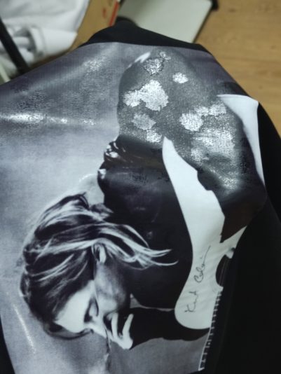

  • Павел
    20.12.2023 в 19:40

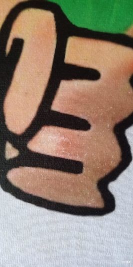

    Доброго времени суток, однополчане! Пролистал ветку, вроде как похожего недочета не увидел. В общем, при нанесении плашечного принта, к примеру фото формата А4 стал появляться следующие недочет: ближе к центру принт как бы жиденький, ближе к краям суше какк и полагается и в центре идет волнистость. Сам предполагаю, что причина в использовании клея который остается не в герметичной упаковке, а лежит просто в лоточке и коробке набирает влагу, частный дом — влажновато. Или я ошибаюсь? По началу этого не было, клей использую все ту же упаковку. И еще на фото в центре принт стал дырявиться после первой стирки.
      21.12.2023 в 06:08
      Вероятнее всего не допекли принт. Чернила не полностью полимеризовались, отсюда и волнистость и дырки после первой стирки. Как вариант, волнистость еще может быть если изделие перед нанесением слишком влажное.

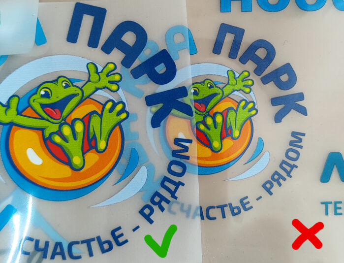

  • Jack
    27.05.2024 в 17:47

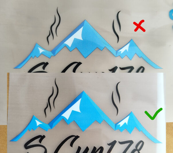

    Здравствуйте. Имеем комплекс DTF-z (принтер, ширина 30 см, и шейкер). РИП — Flexi 12.
    Столкнулся с такой проблемой — после смены плёнки (в плане производитель/поставщик) на определённых файлах искажаются цвета. В основном страдает синий. Уходит в красноту что ли. И в общем изображение какое-то блёклое получается, выглядит как будто выгорело на солнце. Если поставить остатки старой плёнки, то на ней печатается всё насыщенно и по цветам нормально.
    Закупать плёнку, на которой всё нормально, не вариант т.к. больше не возят такую.
    Попробовал от трёх разных поставщиков плёнки. Везде результат такой же — плохо печатает некоторые макеты.
    На прикреплённых фотках отметил норм печать, как должно быть и как печатает на других новых плёнках.
    Собственно и вопрос — от чего это может зависеть? Может надо какие-то настройки делать под другие плёнки? И странно что цвета уходят не на всех макетах, а только в некоторых. Что ему не нравится не понимаю. Помогите разобраться, пожалуйста.
      28.05.2024 в 21:57
      Очевидно, что пленки разных производителей имеют разную цветопередачу. Вероятнее всего из-за разных покрытий. Вопрос решается построением цветового профиля под сочетание пленка/чернила/пг
