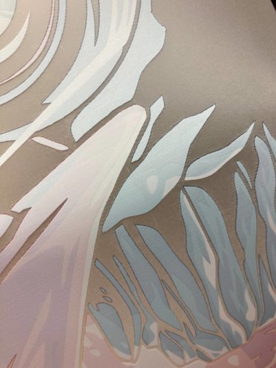

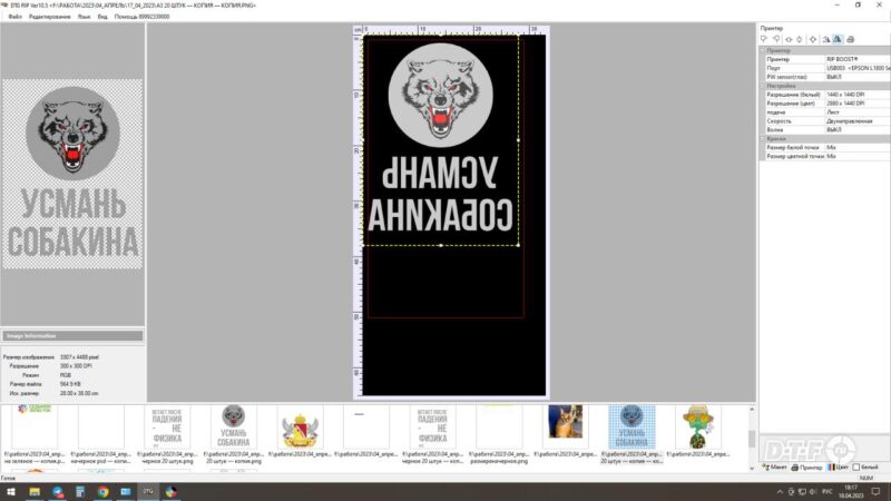

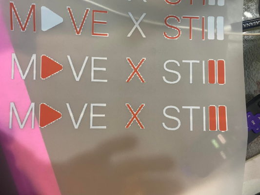

В данном случае можно наблюдать сразу два дефекта:
- «Паразитные» линии черного цвета в поперечном направлении относительно движения DTF пленки. Вероятнее всего, это проблема состояния печатной головки («пыление», «кривоструй»). Необходимо прочистить — промыть — заменить ПГ (в порядке возрастания серьезности проблемы).
- Смещение белой подложки вдоль направления печати. Такой дефект может наблюдаться при «глюках» рипа, а также в случае загрязнения энкодерного диска. Почистить энкодерный диск или разобраться с настройками и поведением рипа.

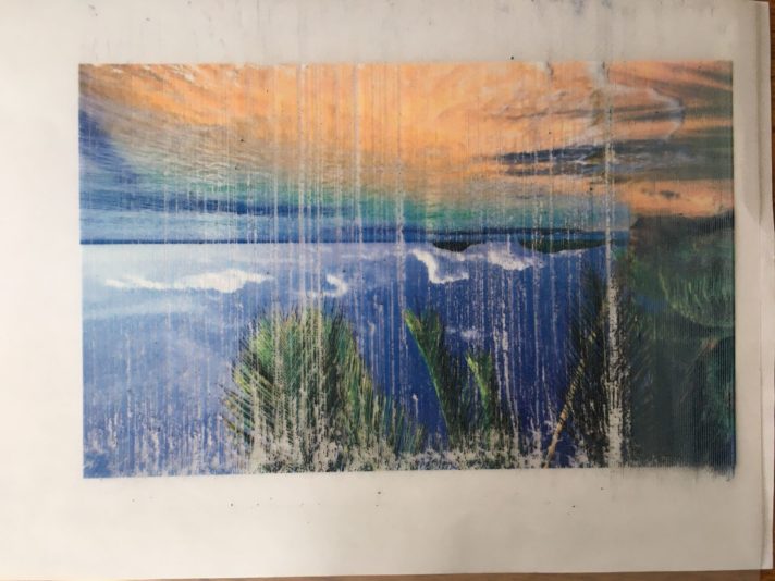

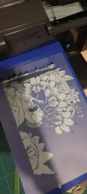

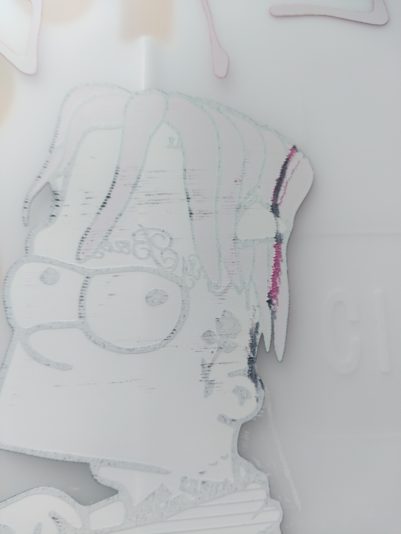

Привет. Подскажите пожалуйста в чем может быть проблема. Какие-то царапинки на картинке. Почистил парковку, и головку, ничего не мешает бумаге, все чисто, залил в головку моющую жидкость, прокачал краску несколько раз и все ровно так печатает.

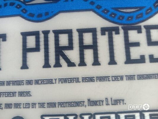

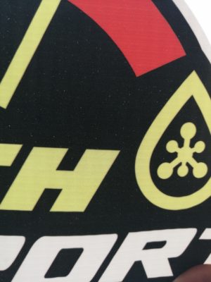

«Лесенка» белых пикселей, рваные края из белых квадратов по краям объекта. Очевидна проблема с качеством файла подготовленного для печати и правильностью задания областей печати белого цвета. До 10-й версии Acrorip не умел корректно отрабатывать градиентную прозрачность белого, что выражалось в печати 100% белого на месте пикселей с прозрачностью. Такой результат возникает: при низком разрешении печатного файла, наличии на краях градиентной прозрачности, использовании автоматической генерации областей печати белого цвета. Решение вопроса: использование качественных исходников 600 dpi, явное задание областей печати белого цвета (печать спот каналом), использование 10+ версии Acrorip.

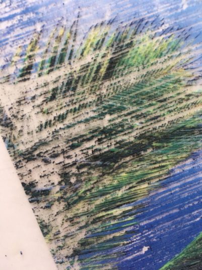

Размазывание принта вдоль направления движения головки. Дефект может выглядеть по разному: как на приведенном фото, так и отдельными штрихами и не на всю ширину пленки. Возможные причины: мусор налипший на подошву печатной головки или на корпус каретки ПГ. В случае если дефект случается в начале или в конце листа, или идет не на всю ширину листа и не на всём протяжении листа — возможно это касание листа PET пленки головки\каретки из-за выгибания листа, например при большой интенсивности заливки принта, перекосе платформы приёма листа и т.д. Впрочем, касание листа ПГ, всё равно постепенно приводит и к первой версии дефекта.
Здравствуйте, подскажите, как можно решить такую проблему? Прочистка печатной головки не помогла вообще. Принтер размазывает верхний слой и сдирает часть краски вообще. Что-то налипло, но я никак не могу добраться. Спасибо!

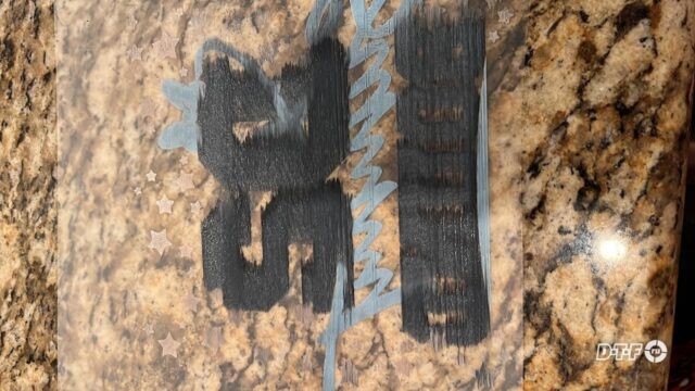

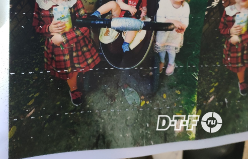

Ошибка новичка. Или смазывание DTF принта при печати «в край». На фото (с)буржунет, представлен результат, с которым многие столкнулись и будут сталкиваться… в начале карьеры «DTF печатника» (в том числе коснулось и меня:)). Касание принта печатной головкой в конце листа. Решение очень простое — всегда оставлять от края печати изображения 3-5 см чистой пленки. Поскольку передние «звездочки» поддерживающие и протягивающие лист — удалены, принтер должен закончить печатать изображение до того, как ролики подачи листа отпустят дальний край PET пленки.
один в один такое — но я видел что у всех на ютуб и у моего знакомого запечатывется весь лист полность.. может подскажете как избежать 4 см пустого места?
может по бокам ролики оставлять по 1 шт? видел на ютуб что осталвяют крайние
получается не принтер А3 а меньше — ерунда какая

Либо как я писал вам здесь: https://d-t-f.ru/groups/dtf-tehnologiya-pechati/forum/discussion/razmazyvaetsya-print-v-kontse-lista/, либо оставлять больше звездочек, чтобы протягивало и в конце листа. Но больше звездочек уменьшают границы печати по ширине листа, а если оставить средние — рано или поздно они оставят сквозные следы на белой подложке. В любом случае, печать до конца листа не рекомендую, это специальный режим печати предназначенный для бумажных носителей.

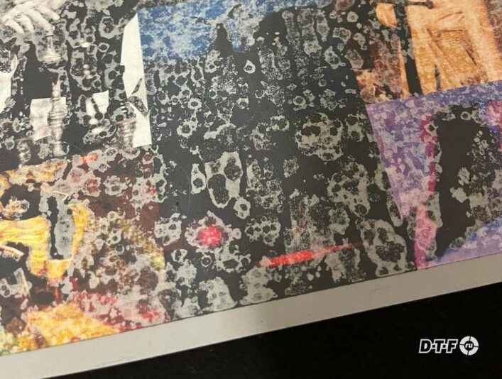

Вскипание DTF принта. Дефект выражается в разрывах белой подложки с обратной стороны принта и в «пузерообразном» отслоении принта от пленки с лицевой стороны. Случается на плотных заливках DTF чернилами (особенно на составном черном цвете), от слишком высокой температуры запекания принта. Пузыри с лицевой стороны могут появляться также через несколько дней, в случае, если принт не достаточно «пропечен» и содержит избыточное количество влаги (основы DTF чернил)
Если принт начинает выделять влагу, значит он недостаточно пропечен? Или есть и другие причины?

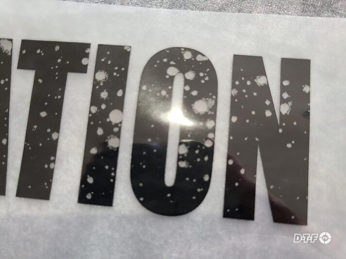

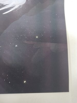

Здравствуйте. Подскажите — сталкивались ли таким дефектом: мы назвали его «звезды» похоже на вскипание принта, только идёт мелкой крапинкой, видной лишь на просвет. При обычном просмотре его не видно, только на просвет. На перевод не влияет.
Грешим на печку. Потому как эти вскипания не на одном и том же месте изображения — бывает, что их почти нет, а бывает достаточно большое количество. Температура печки 104, скорость самая маленькая, только при такой более-менее у нас стабильный пропек без пережарки клея происходит, без видимого закипания. Клей средней фракции.
Комплекс от grando принтер + конвеерная печка сразу.
Возможно ли от этого избавится или это норма?
Ну так и есть, это «закипание» принта. У вас же должен быть нагрев зоны принтера после печати. Попробуйте там увеличить температуру, ну или банально, отодвиньте шейкер подальше от принтера, чтобы принты дольше сохли перед входом в печь. А вообще, 104 градуса довольно странная температура… лучше все таки пром. термометром промерять фактические значения.

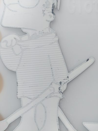

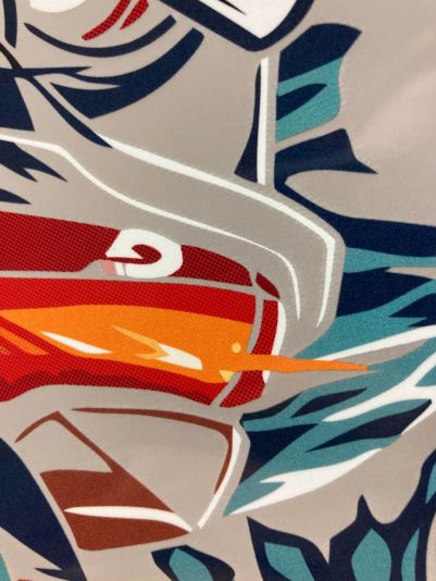

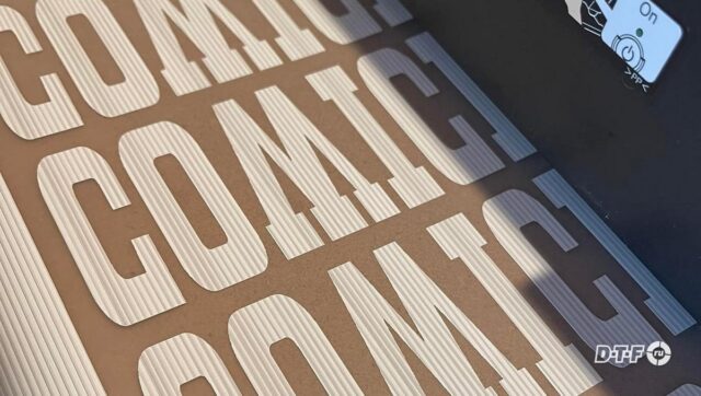

Забитые дюзы белых каналов печатной головки. Тревожный признак, если дефект возникает часто, не смотря на прочистки. Такой «полосатый» вид белой подложки DTF чернил, говорит о том, что у печатной головки не работает часть дюз на белых каналах. Необходимо провести прочистку печатной головки.

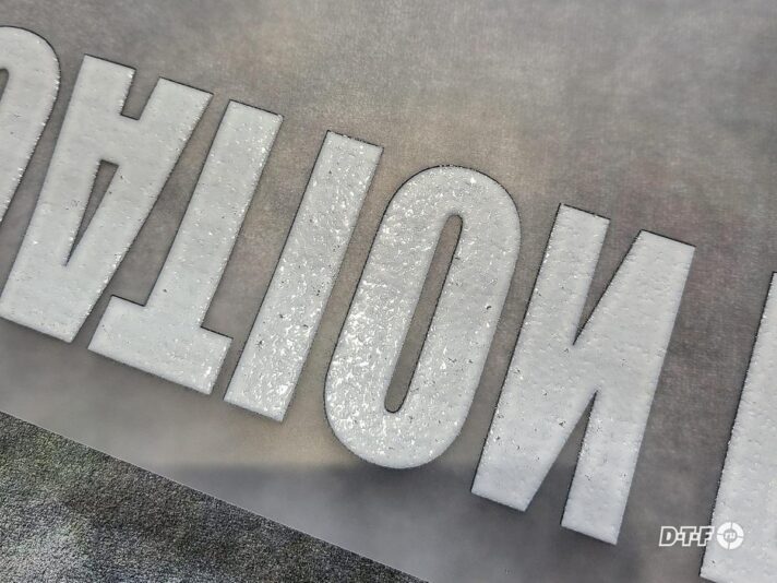

Спасибо! Игорь. А то у меня всегда одна сторона выходит какая то шероховатая и я пробую переворачивать лист и опять в печь. Иногда помогает, но иногда нет. Лучше фото наверное для наглядности прислать нужно!

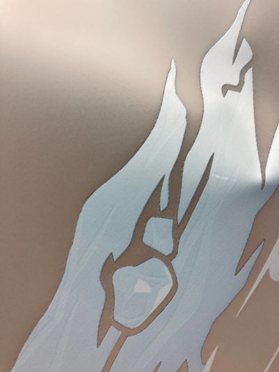

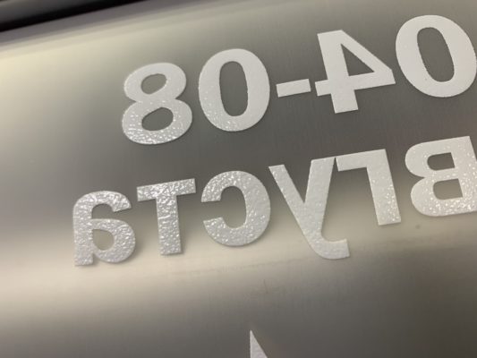

Шероховатая, это не очень хорошо. В идеале должна быть ровная, глянцевая поверхность клея с относительно небольшим количеством неглубоких крапинок- углублений. Сфотографирую завтра пример.
Игорь, можете направить пример запекшегося клея, как он должен выглядеть. Он не должен быть как апельсиновая корка?
Лучший вариант внешнего итогового вида клея, это «монолитное стекло» (ну и или близко к нему). Это идеальный вариант, добиться которого довольно тяжело. У меня почти год такое получалось само собой, и примерно с начала июля пошла «апельсиновая корка» или как её ещё называют «изморозь», пытаюсь понять от чего это зависит, пока не удаётся. Фотографии поищу на выходных.

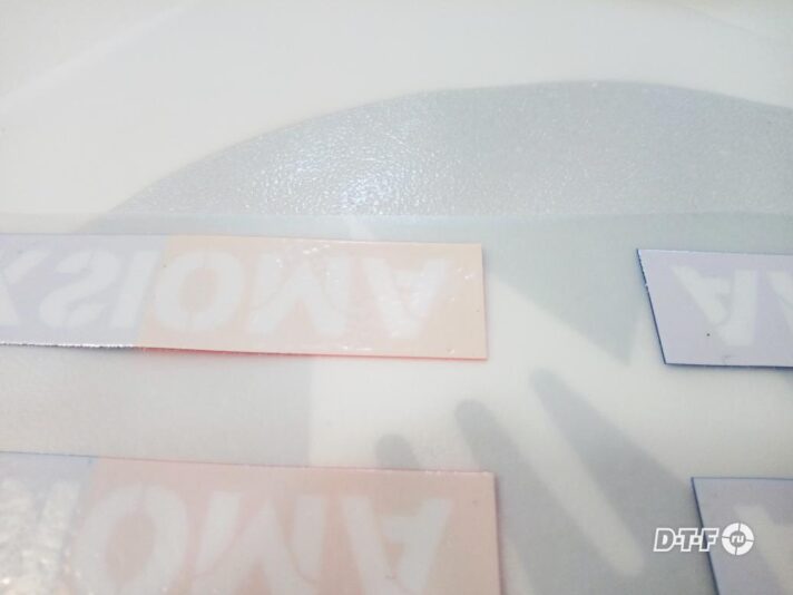

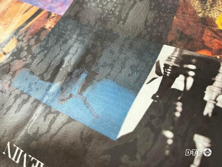

Пузыри между пленкой и принтом после осуществления термотрансфера. После снятия пленки на поверхности видны пятна, капли и разводы маслянистой жидкости. Причина такого эффекта — «недопёк» принта и как следствие, большое количество остаточной жидкой основы DTF чернил в принте. В процессе термотрансфера, этой жидкости некуда выйти, поскольку с одной стороны она заблокирована слоем термоклея, а с другой стороны — PET пленкой. Если пятен немного и они не сильно большого размера, иногда их возможно удалить влажными салфетками или салфетками смоченными изопропиловым спиртом.
Игорь, здравствуйте!
Подскажите пожалуйста, недопек при трансфере изделия дает такой результат? (Соответственно нужно поднять температуру что бы избавиться от такого?)Или же нужно подсушить краску на пленке, прежде чем засыпать ее клеем?
Здравствуйте. Не «недопёк» при трансфере (переносе), а именно неправильное запекание принта при подготовке DTF термотрансфера такое даёт. Пузыри между принтом и пленкой после трансфера, а также маслянистые пятна под плёнкой — это «недопёк» принта. Надо увеличить время запекания при подготовке заготовки принта. Если есть ещё и мелкие дыры, надо снизить температуру запекания и увеличить время запекания.

По недопеку понял. Тогда еще вопрос, вот эта фотография является примером неправильного запекания?
Да нет, как раз таки нормальный «средний» результат. Та самая «апельсиновая корка». Не идеал, но нормально. Для понимания — каждая эта точечка углубления — место где принт со временем от стирок или растяжения, может «прохудится» или порваться. Эластичность DTF принта и его стойкость к стиркам, по большей части зависит от однородности клеевого слоя.
Соответственно нужно добиваться монолитного запекания клея для лучшего результата. Буду ожидать Ваших фото-примеров. Сам буду экспериментировать с печатью в понедельник, т.к. главная головная боль — принты не очень хорошо пристают к сумочным тканям и вот эта «потливость» принта.

Пример «стекла» на фоне «апельсиновой корки». Т.е. это по сути более равномерное расплавление частиц термоклея. На втором фото видно отличия — на заднем плане лежит принт с «апельсиновой коркой»

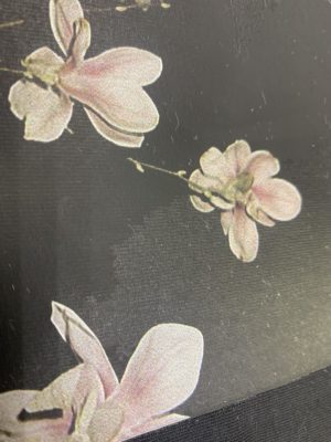

Добрый день коллеги, подскажите в чем проблема? После запекания на изображении появляются пробелы (белые точки) которые просвечивают, не могу понять в чем проблема.

По этому фото сложно понять в чём проблема. Может не допекли и часть чернил на плёнке осталось? Пленка после снятия, в месте пятна — чистая или со следами чернил? Если пленка чистая, вторая версия — немного похоже на пятна от влаги, которые случаются при переносе недопеченного принта. За вторую версию то, что цветы светлые смотрятся нормально. Такие пятна можно удалить повторным запеканием, или протерев обычными влажными салфетками, или изопропанолом.
Смотрите, свежезапеченый дает такой результат, на пленке следов краски не остается, но с принта пленка снимается легко. Повторное запекание не сильно исправляет ситуацию, протирание тоже не спасает. Такое преобладает на составном черном по большей, но так же может проявляться в светлых принтах, но уже в меньшей степени. Оно сочетает в себе проблемы с поста про: «Пузыри между пленкой и принтом после осуществления термотрансфера.» И «Вскипание DTF принта.«
Изменено 4 год(а), 3 месяца(ев) назад
Сергей Климов.
Судя по количеству влаги, это очень сильно «недопеченный принт». Совет универсальный — увеличивайте время запекания, если начинает закипать, значит снижайте температуру и увеличивайте время запекания. Кроме того, если у принтера нет подогрева зоны печати и выходного лотка, положите после печати принт «посохнуть» на 10-20-30 минут.
Похоже при переносе, избыток влаги превращается в пар и буквально вдавливает принт в фактуру ткани. Оттого и такая неравномерность визуально. Принт просто частично вдавился в ткань, что на самом деле должно присходить равномерно на втором, «закрепляющем» прижатии термопресса.

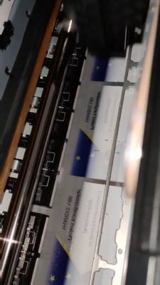

Добрый день, помогите, пожалуйста, понять, что это может быть. Dtf принтер на базе l1800 распечатал около 300 А3 листов без проблем. Но началось задевание пленки и принт выходит с повоеждениями. Головку прочистил, мусора нет. Помогите, пожалуйста, новичку.

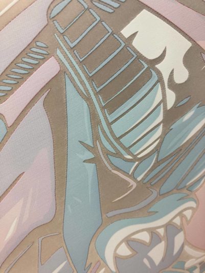

Всем доброго времени! Вот такие градиентные полосы на печати при чистом тесте дюз. Кто знает, с чем это может быть связано? Контакты пригорели или пигмент надо встряхнуть?
Проблема DTF печати на переделанных настольных принтерах. Чаще всего по «циану». Калибровать принтер, менять пленку, менять размер капли. https://d-t-f.ru/groups/dtf-tehnologiya-pechati/forum/discussion/dtf-pechat-na-epson-l1800-poloshenie-na-plashkah/?no_frame=1
Вообще, печать крупных плашек ненасыщенных цветов — огромная «головная боль» для DTF технологии. Не знаю правда, есть ли такие проблемы у проф. решений на базе XP600, i3200
хр600 — таких проблем не наблюдается. Печатала сплошные заливки достаточно больших размеров: синий фон, фиолетовый, черный, серый и тд. Тьфу тьфу тьфу)
Если будет возможность, попробуйте плашку светло голубого цвета, размером с А4, на всю ширину листа, интересно глянуть результат.
