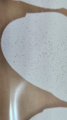

    Добрый день
    При печати белого макета (чистый белый, будет наноситься на футболку) все хорошо, нареканий нет. лее, посыпал порошком и в «печку». И после печки появляются такие точки (см. фото)
    Это из за чего так? Я слишком долго передержал? Напомню — при печати все нормально было, краска ложится как надо.
    И еще — печка у нас не новая, старая (но одну температуру держит)

    20.11.2022 в 08:36
    Типичное «закипание» принта. Это не точки, а трещины в слое чернил. Посмотрите принт на просвет.
