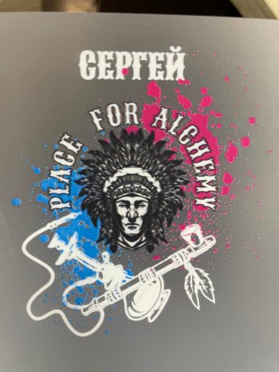

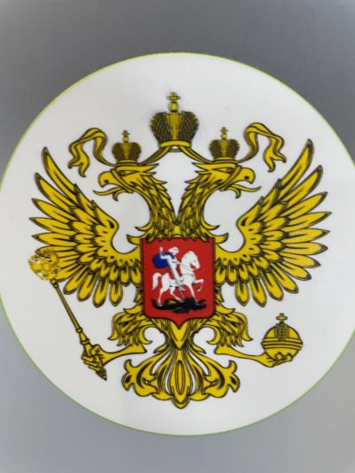

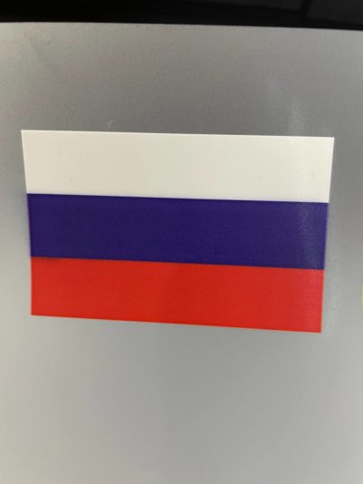

Новая голова, Епсон 1800, голова от Л805 (через переходную плату). Тест четкий, но изображения при печати задваиваются как будто. Энкондерную ленту чистили. Может кто-то сталкивался с подобной проблемой?
Если калибровка ПГ в Аджастмент не помогает, то вероятно это побочный эффект решения переходник+другая голова… Получается, вы уже второй человек подтверждающий эту проблему.
Да, скорее всего проблема с переходником, поставили голову 1800, перестало двоиться
Если есть желание поучаствовать в шаманских танцах, то можно. В штатном режиме принтера работает норм. Но через рип (acrorip) идет раздвоение черного в бидирекшн. В унидирекшн норм, но в два раза дольше естественно. Пришлось опускать голову до самого «нимогу», так уже можно работать. Но при малейшей запинке, может чиркнуть. Калибровка через аджасмент не помогает. Эффект одинаковый и с 9-ки и 10-ки. Как то так. Платы и от наших барыг и от китайцев. Эффект одинаковый.
просто купите или переделайте шлейф( не советую) и протяните от мат платы, 2500 на авито на данный момент у одного продавца, на алике видел пару предложений, было двоение но калибровка в аджасмент помогла, по экономнее стало в палане головок
