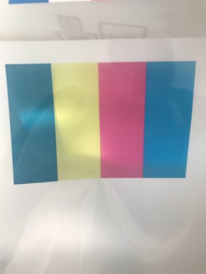

      Добрый день.
      Подскажите пжл. что сможет быт основние цвета печатает но черная получается синая
