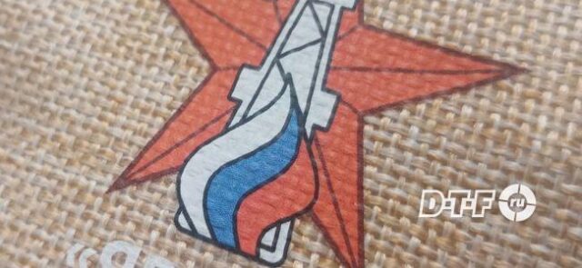

      Я кстати тестировал на синт. варианте мешковины (не знаю как по другому назвать эту ткань). Тоже «на ура» получилось.
