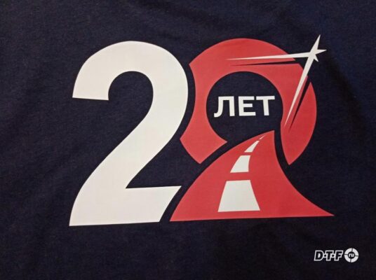

    Вопрос в том, что понимать под белым, и насколько сильно просвечивает цвет ткани. В приложенном фото принт на тёмно-синей хб ткани. На мой взгляд, результат отличный. Да, оттенок ткани слегка присутствует. Но на контрасте, принт воспринимается белым. Кроме того, восприятие белого очень сильно зависит от типа и интенсивности окружающего освещения и даже цвета стен вокруг 🙂 Идеального, «ослепительно» белого цвета, как на некоторых термотрансферных пленках, в DTF технологии не добиться, минимум, он всегда будет чуть желтить, казаться тёплым на фоне «кипенно-белого». А если цвет прям реально просвечивает, то тут несколько вариантов: 1) Слабая укрывистость белых чернил 2) Малое количество белых чернил или пленка которая не держит достаточное количество чернил 3) Не надлежащая подготовка белых чернил (не регулярное перемещивание, прокачивание белых каналов) 4) Миграция красителя ткани в DTF принт.

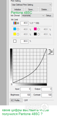

      задам вопрос в этой теме раз про цвет заговорили
      Нужно получить цвет аналог Pantone 485C
      как высставить его? Куда смотреть?
        06.10.2022 в 16:38
        А никак :))). Откалибровать принтер (icc профиль), распечатать несколько вариантов близких оттенков цвета (создать файл в Corel например, там есть палитра Pantone), сделать контрольный образец и сверять с физическим веером Pantone в реальности, на глаз или с помощью колориметра.
