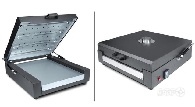

    Попробую изложить свои мысли. Сходу хочется рекомендовать инфракрасную DTF печь. Логика подсказывает, что раз в её основе инфракрасное излучение, она должна быть наиболее эффективной. Не зря же в автоматических шейкерах ставят именно инфракрасные печи. С такими печами ещё дела на практике не имел. Есть DTF печи подешевле — с силиконовым нагревательным матом в основе. Они не дорогие, но на них достаточно сложно добиться равномерного запекания крупных принтов. Ну и есть духовки и их альтернативные варианты (термопресс ST 3042). На практике, большинство ими и пользуются, поскольку довольно легко добится равномерного и стабильного запекания принта, плюс недорого стоят. Минус варианта «духовки» — отсутствие вент. отверстия для выхода пара, придется что то изобретать типа приоткрытой двери и «зонтичной» вытяжки над печью.

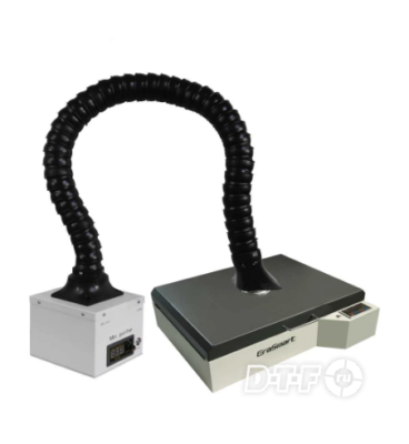

      Может у кого-то есть реальный опыт использования поглатителя дыма?
      На али достаточно обширное предложение данных приспособ, целенаправленно подписанных, как вытяжки для DTF.
      Возможно такой подход помог бы реализовать производственную линию в ТЦ.
        15.08.2022 в 12:53
        Аппарат отличный, его очень нахваливают те кто занимается пайкой например. Проблема в том, что запахи все равно будут распространятся в момент когда вы будете принт из печи доставать. И кстати вот именно эту модель печки в отзывах на али раскритиковали…
        • Ярослав
          15.08.2022 в 13:11
          А по дымоуловителю только от пайщиков слышали отзывы?) Никто из дтф синдиката не давал обратную связь, что штука рабочая при выходящем объёме пара?
            15.08.2022 в 21:09
            Да, от тех кто пайкой занимается. У нас пока дымоуловители даже не возят. Ну и вытяжка проще в обслуживании и не требует замены фильтров. Поэтому я думаю, если вы решитесь, почти уверен, будете первым 🙂

    Если бы я сейчас был озабочен выбором печи для полистного запекания, я бы искал нечто подобное:
