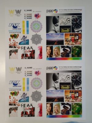

    Приветствую! Подскажите, как сделать цвета более насыщенными при печати? ДТФ принтер китайский. Осваиваем новую технологию. Скачал тут тест на цветопробу и мне не понравился результат. Вопрос – а что делать? В каких настройках копаться, чтобы настроить цвета? И еще – печать на две белых головы идет в разлет с небольшой погрешностью. На мелких элементах это заметно. Как синхронизировать две белые головы? Где выставлять задержку? Настройка у нас была через Atools и печать с настройками непосредственно через Флекс принт.

    Касательно цветопередачи, в основном чате по DTF технологии, у нас уже несколько дней обсуждается этот вопрос… Первое и основное, что надо сделать, это построить icc профиль под ваш принтер\чернила\пленку. И использовать его в рипе при создании печатных заданий.

      Если своими словами: ICC профиль — это файл получаемый в результате профилирования принтера, под конкретные носители печати, чернила и режимы печати для наиболее корректной цветопередачи. Файл подключается в рипе и определяет результат печати принтера по цвету. Тьюториалами тут не обойтись, надо вызывать специалиста по профилированию принтеров\мониторов и отстраивать систему на качественную цветопередачу. Для калибровки мониторов точно нужно очное присутствие специалиста, калибровку принтера можно провести и удалённо: печатаются тестовые мишени, отправляются на обработку, в итоге получаете icc профиль под своё оборудование и расходку. Идеальный вариант — приобрести спектрофотометр и освоить самостоятельное профилирование.

          Ну по алгоритму на Colormunki, сначала печатается набор из 50 тестовых плашек цвета на 2А4 или 1А3, отправляете, считываем, генерируется второй набор уточняющий. Отправляете второй набор, считываем, получаем ICC профиль под ваш случай принтера, чернил и пленки. Потом можно уточнять любые цвета наборами по 30 плашек или контрольными изображениями, если остались проблемы со специфическими оттенками или надо в Pantone, например попасть точнее.
          25.03.2023 в 23:15
          Вот мой результат для себя (снизу), весьма неплохо… Скажу даже больше, лучшее, что я пока видел по этому тесту на dtf. 🙂 Фото естественно искажает реальные цвета.
          • Александр
            25.03.2023 в 23:42
            Я делал такой в пятницу. Задолбался крутить настройки — там какой то график с кривой был на каждый цвет. Покрутил, поставил галочку Образец — посмотрел что на выходе будет по сравнению с оригиналом и дальше крутишь сидишь эту кривую по графику. И так каждый цвет. Потом сохранил эту кашу из настроек, когда приблизился максимально удачного на мой взгляд попадания цвета в образец по файлу. Кстати — у меня идут полосы каждый 4мм. Не царапины, но их видно. Полошение такой своеобразное. Их оставляет походу голова. Избавиться от этого можно? Фото завтра смогу скинуть.
              25.03.2023 в 23:50
              Это вы получается крутили кривые инклимитов. Вручную их адекватно не настроить, на мой взгляд. Один цвет «найдете», остальные поплывут, тем более, что наш глаз, прибор хоть и фантастический по своим возможностям, но очень неточный, в отличии от спектрофотометра. Потому и создается, подключается и используется ICC профиль, который это делает намного точнее и нелинейно. По полошению, да, ждемс фото.
