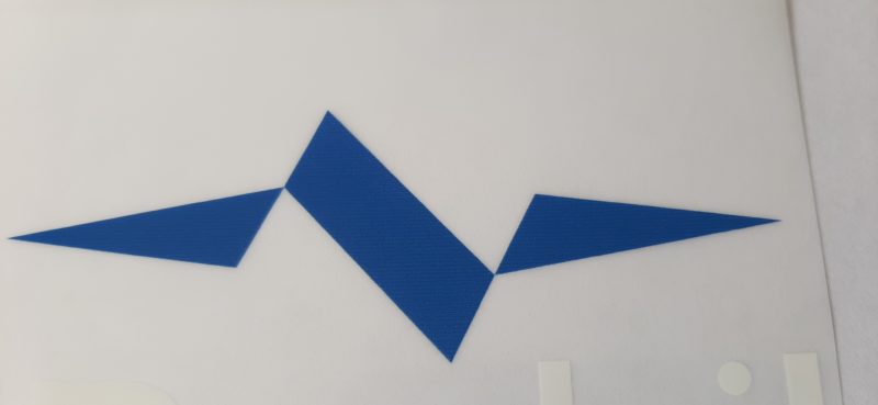

Полосы на изображении после печати DTF
  • Евгения
    18.04.2023 в 23:10
    похоже на то, что у циана нехватает дюз (или он косоструит)
    тест дюз смотрели?)
    • Алексей
      19.04.2023 в 09:29
      Тест показал вот так…
        19.04.2023 в 09:31
        Размер капли случайно не Mix выставлен?
        • Алексей
          19.04.2023 в 09:40
            19.04.2023 в 09:42
            Попробуйте mix или medium+large.
            • Алексей
              19.04.2023 в 10:30
              medium+large
            • Алексей
              19.04.2023 в 10:30
              Тоже есть полосы на mix и medium+large
                19.04.2023 в 11:46
                Ну прям полностью от полошения не избавиться, это особенность DTF печати, с не до конца ясным происхождением. Толи РИП так влияет, толи особенности пленок и взаимодействия циана и белого. Но, судя по тому, что у вас полосит на достаточно насыщенном цвете, и на всех настройках размера капли, я бы попробовал откалибровать принтер. Еще кстати, смена плёнки может улучшить результат. Попробуйте отпечатать без белой подложки ещё, останется полошение или нет? И кстати, какое разрешение используете печати?

                  19.04.2023 в 11:55
                  Попробую напечатать без белого, сплошной и отпишусь.
                • Алексей
                  19.04.2023 в 14:14
                  Вот, съездил и распечатал на L1800 с аналогичной ПГ. Разница огромная.
                    20.04.2023 в 01:13
                    Получается, если полошение есть и без белой подложки и не изменно на всех настройках размера капли, то дело либо в состоянии ПГ (кривоструй), либо в калибровке ПГ и принтера. Калибровка принтера делается через Adjustment Programm.
                    • Алексей
                      20.04.2023 в 13:55
                      Да, она у меня есть, только я не знаю куда нажимать. Сможете помочь? Может есть видео или инструкция?
  • Алексей
    19.04.2023 в 14:01
    Более зелёный без белого цвета, второй с подложкой.
    • Евгений
      20.04.2023 в 16:02
      Профилирование наше все)
        20.04.2023 в 17:12
        Каким образом цветовой профиль влияет на сведение проходов ПГ относительно подачи печатного носителя? Или на ПГ с косоструем?
