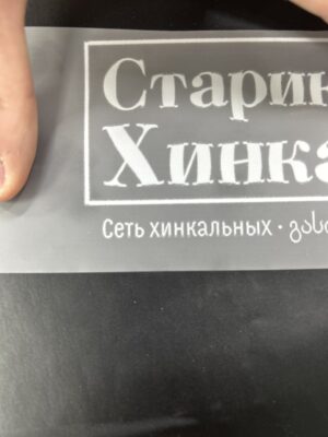

При печати чисто белого цвета возникает проблема именно с текстом,очень странно,что везде одинаковые пустые выпады,не можем понять в чем дело,подскажите пожалуйста
Честно говоря, не особо видно проблему. Желательно более качественное фото в макрорежиме. Кроме того, сразу же нужно показать и тест дюз и можно файл исходника. Возможно это у вас пыление при печати, а возможно и что-то ещё, например полупрозрачные пиксели в макете для печати.
