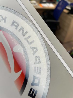

Может кто-то сталкивался с такой проблемой?
Тест полный, краски новые, но ощущение, что белая краска то ли свернулась, то ли непонятно что. Плотность белого цвета тоже от этого страдает.
Может у кого-то есть мысли на этот счет?
А пленка нужной стороной была заправлена в принтер и если без цвета чисто белым печатать также?
Да, пленка верно установлена. Вытянули краску, поменяли на другую банку, вроде бы проблема ушла
видела, что у некоторых людей краска в пути до них «переморозилась» и был похожий эффект. мне самой пока что не попадалось, но возможно это ваш случай
