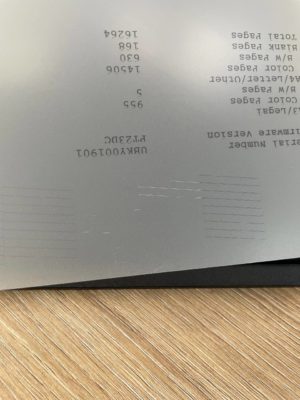

Сегодня столкнулась с проблемой — не идет белый цвет. Принтер L1800, шприцевала, уже около 9 прочисток разной интенсивности, но безрезультатно. День простоя принтера, до этого отпечатано всего около 40 листов. Может, кто-то знает как справится с этой проблемой оперативно?
Добрый день. Что за чернила? Вероятнее всего либо ПГ надо промывать (забились фильтры манифольда), ли демпфера надо менять (забился фильтр, «сифонит» клапан. Есть тема на форуме схожая.

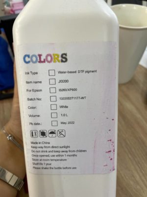

Чернила тоже стоит поменять, во первых нормальные чернила не забьют голову за 40 листов, во вторых, настораживает надпись на банке i3200/xp600. Есть догадка, что для голов L1800 подходят только чернила с указанием L1800 и приставкой Premium.
Не подскажете, какие лучше взять? или производитель не имеет значения?
Нам поставщик под данный принтер посоветовал именно эти чернила.
