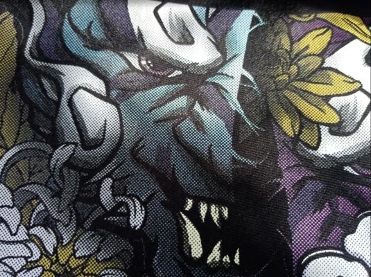

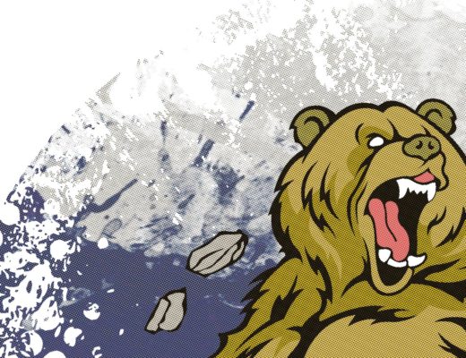

Всем доброго времени суток! Я пробовал растрировать принты под DTF. Я делаю растрирование под 100-120 сетки, с параметрами линиатуры 45-50 линий на дюйм и угол наклона 20-23 градуса. После объединяю слои, и закидываю в Акрорип. Конечно чем меньше лого тем меньше точка и она будет заплывать… Примеры во вложении. Ещё я делал имитацию вышивки на DTF. Тоже прикольно выглядит, полюбуйтесь;)

Если интересует полутоновое растрирование, то вот этот ролик всё наглядно демонстрирует. https://www.youtube.com/watch?v=wgJpw8ODHTE

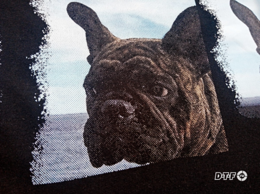

Решил перейти к активной стадии экспериментов с «полутоновым» растрированием DTF принтов для тёмного текстиля. Вроде бы есть неплохой результат… Заказчик поставил в тупик: фото со смартфона, и просит сделать А3 размера. Единственный вариант, чтобы это не выглядело как клеёнка с некачественным фото — сделать рваные края принта маской, и затем растрировать, чтобы принт был «помягче»
Клей нужно использовать 0-80 мк перед нанесением греть ткань, ну и хорошая пленка нужна с толстым слоем напыления
Согласен. Хочу попробовать ещё пленку горячего снятия, как она себя поведёт с мелкими деталями. А где можно клей мелкого помола найти, не подскажете?
