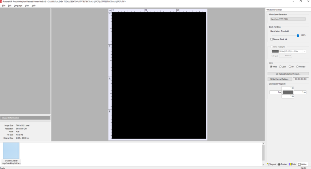

          26.12.2022 в 21:37
          Добрый вечер, загрузил тиф файл в рип, но в рипе черный квадрат, что-то не пойму что не так. Что я делаю не так, подскажите пожалуйста.

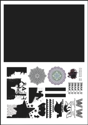

        • Алексей
          26.12.2022 в 21:42
          Должен получиться бирюзовый цвет, а получается тёмно синий, все каналы чистые, чую что проблема с цветопередачей и профилем, хотел сделать калибровку цвета по вашему файлу, но что-то он не грузится в рип.
          • Алексей
            26.12.2022 в 21:43
            Вот так он у меня в просмотрщике отображается
              26.12.2022 в 21:53
              Ну да, как то странно отображается, завтра проверю, отпишусь.

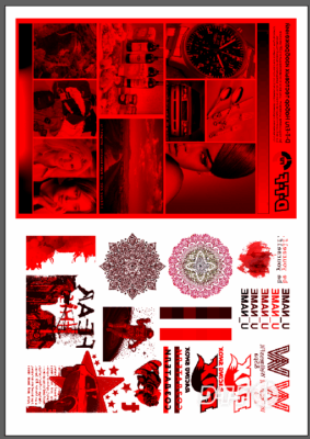

              • Алексей
                26.12.2022 в 21:58
                Благодарю, у меня 9 рип если что, может в этом дело?
                В иллюстраторе вот так открылся файл.
                  26.12.2022 в 22:04
                  Да, так верно. Подсвеченное красным, это и есть спот канал — области печати белым. Просто в 10м рипе, в режиме просмотра white отображает спот белым на черном фоне, а у вас почему то инверсно, не понятно.
              27.12.2022 в 16:41
              Видимо всё таки это особенность вашего рипа. Открыл в 10-м, всё корректно отображено в привычном виде…
            26.12.2022 в 22:07
            Для нормального бирюзового только профиль подбирать или заказывать профилирование. Самый проблемный цвет в dtf 🙂

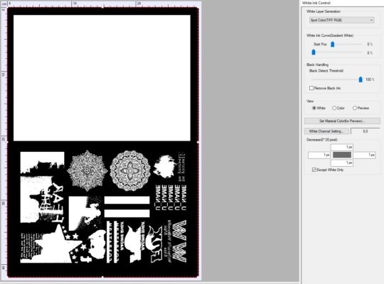

      01.02.2023 в 08:25
      Конкретно к этому файлу? В нём подложка задана спот-каналом, проблем быть не должно. На приложенных скринах настройки с которыми всё работает.
