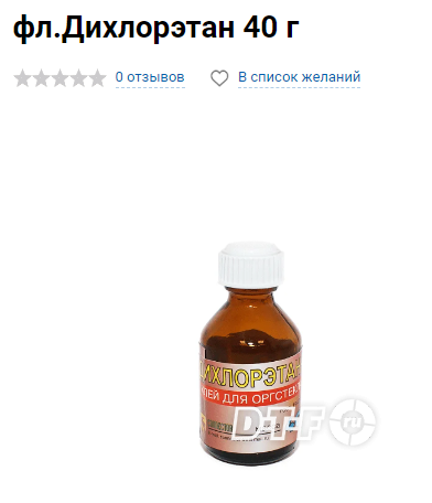

    Для того чтобы убрать принт DTF я лично использую как и для плёнки, Дихлорэтан, убирает любой принт дтф, убирает плёнку вместе с клеем.
    После промакивания дихлорэтаном, жду 30 секунд и просто убираю принт.
    В составе термоеда, как раз таки дихлорэтан или еще одно средство, запамятовал название. Но оно более химозное, а так же его просто так не купить, дихлорэтан продается в любой лавочке где продают клей ( так как это клей для оргстекла )

      • Геннадий
        19.07.2022 в 20:58
        это клей как тут ? (пр-во РФ)
        это брать?

    На этой неделе, довелось получить заказ, где из-за плохого качества, надо было сначала снять принты выполненные по другим термотрансферным технологиям, другим подрядчиком. Работа с «Термоедом» очень понравилась, но цена конечно не самая приятная. А вот с дихлорэтаном, что-то как-то новая белая рубашка поло, покрылась разводами, которые не удалось отстирать. Хотя эффект по удалению термотрансферов очевиден также. Вообщем, предупреждайте заказчика, что пробное изделие может пойти в утиль… Кроме того, пришел к выводу, что после термоеда, изделие обязательно надо стирать, ну и нашёл пару «лайхаков» как улучшить результаты. И! Не забывайте про СИЗ (очки, перчатки, респиратор) при работе с такими веществами, дихлорэтан, вообще оказывается считается ядом.

      21.12.2022 в 11:42
      Термоед в Зеноне точно есть, Дихлорэтан в магазинах инструментов, например «Все инструменты», 220 Вольт и т.д. Ещё поговаривают, что ацетон можно использовать, но я пока не пробовал.
