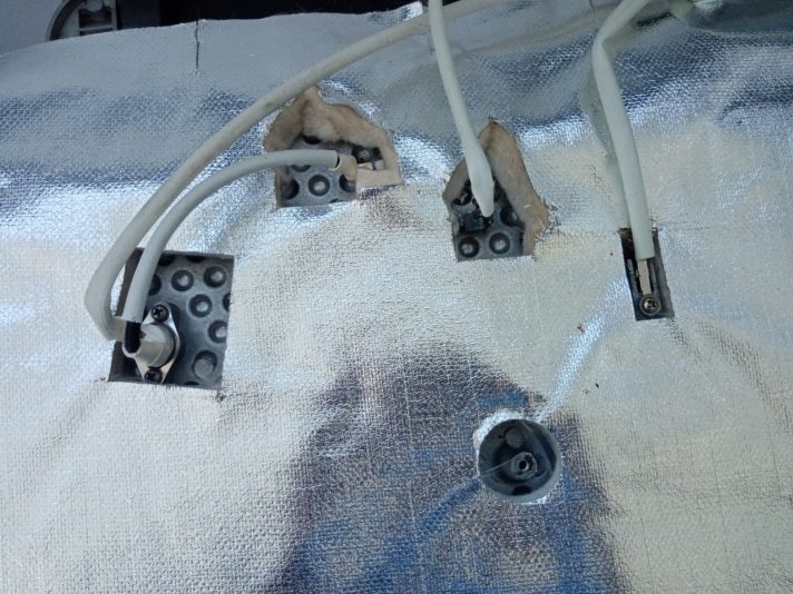

    Итог и решение: не работала верхняя плита термопресса. После разбора верхней крышки, обнаружился подгоревший контакт нагревательного тэна, в котором и была причина неправильной работы термопресса (на первом фото, по центру). Зачистил контакт тэна и разьём, немного поджал для устойчивой фиксации, обмотал термостойкой самокл. лентой. Работает.
