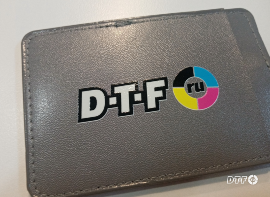

          Буду ждать обновлений информации ? Я уже больше двух недель ношу образцы в кармане. Тот что на фото — в двух самых узких местах собирается складками (думаю потому, что сама основа гибкая), а вот на сотовом телефоне держится на ура. Если чем-то твердым скрести, детали рвутся и отваливаются, а вот если на жесткой основе и не «вандальничать» очень даже хорошо держится. Из минусов — клей по краям стикера со временем собирает грязь.

            Воооотт. Вот тут все ждут чуда. а чуда не будет. Это все же стикер (наклейка) за 15 лет производства различного рода стикеров, уж точно не жду того что будет прямо супер.
            Здесь краска на клеевой основе, а у клеев есть одна особенность)) да и не одна.
            Те кто смотрят на эту технологию,должны понимать что то наклейка и все проблемы с наклейками — будут присутствовать. Да есть специализированные наклейки (зубами не отгрызешь), но это не тот вариант.

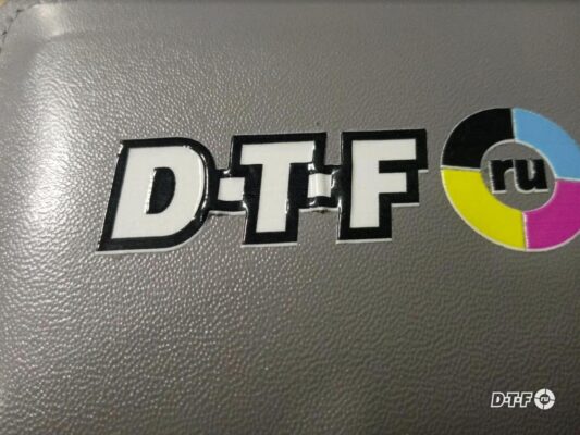

        18.08.2022 в 08:48
        Вот, что стало с наклейкой за 2 недели ношения в кармане джинс. На жесткой поверхности сотового, который испытал за это время гораздо большие нагрузки, и периодически обитал всё в том же кармане, такие складки не появились.

      В моём примере, мне не напечатали сплошную белую подложку, те ещё попались «специалисты», белый только там, где видно белый, а должно быть везде под цветом. Думаю, именно поэтому наклейку повело на гибкой поверхности. Так то, держится хорошо, не врут, главное ничем не скрести :)))
