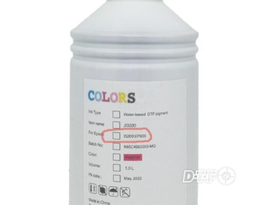

          Не заметил, что ранее отвечал Вам же 🙂 Тогда забудьте про эти чернила, если не хотите быстренько попрощаться с ПГ L1800. Там на этикетке всё написано, плюс почитайте эту тему выше, буквально пару дней назад писал, на что следует обратить внимание при выборе чернил для L1800
          14.09.2022 в 18:57
          Обвёл ключевое на этикетке. Они под другой тип головы, с другим размером дюз.
  • Валерий
    14.09.2022 в 19:45
    Данные чернила мне посоветовал Менеджер АллАрт сервис. Я сообщил ему какой у меня принтер. Поэтому спросил у Гуру .
      14.09.2022 в 21:11
      Помимо того, что сама этикетка явно «против», видел в разных источниках минимум 2 упоминания, что этими чернилами быстро забили ПГ, причем в одном случае даже dx5 вроде и даже не белым цветом… А менеджеры могут рассказывать что угодно. Берите либо что-то брендовое: STS, Kodak и расскажете нам как они себя ведут, либо из списка указанного мной. У меня тут на тестирование еще одни пришли, с птичкой на этикетке, думаю скоро список хороших чернил расширится…

        НЕ ПИНАЙТЕ СИЛЬНО…. Какая ПГ стоит на L1800? Мне пишут что у эпсон L1800 -стоит DX5.
          16.09.2022 в 04:37
          Шестиканальная F173090, 90 дюз на канал. DX5 — восьмиканальная, 180 дюз на канал. Совершенно разные головы.
